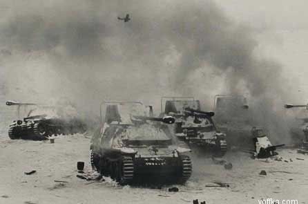

# Nosūtīts: 24 Feb 2006 16:47:03
Nu lūk, bruņutehnikas pazinēji var mūs apgaismot - kas šie par devaisiem?
[paldies Bosikam par linku! ]
Bosiks
# Nosūtīts: 24 Feb 2006 16:48:46
Man liekās, ka tie ir pirmie marder pašgājēji lielgabali...
# Nosūtīts: 24 Feb 2006 16:52:17
Bosiks
Tā laikam būs gan!
http://en.wikipedia.org/wiki/Image:MarderII.jpg
Bosiks
# Nosūtīts: 24 Feb 2006 16:52:43
Granātu saišķis vairāk bija domāts pamešanai zem kāpurķēdēm, lai laupītu tankam iespēju braukšanai...
Bosiks
# Nosūtīts: 24 Feb 2006 16:57:39
Bet tu uzmanīgi apskatīji tās bildes??? Dažas tur ir diezgan tādas slidenas...
# Nosūtīts: 24 Feb 2006 17:24:05
Tas ir: Marder II / Sd.Kfz.132
Panzer Selbstfahrlafette 1 fur 7.62cm PaK36(r) auf Fahrgestell PzKpfw II Ausf D1 und D2
Ražoja firma Alkett no 1942.g. aprīļa līdz 1943.g. jūnijam. Saražotas ~200 mašīnas.

# Nosūtīts: 24 Feb 2006 18:49:55
Marder II ir uz PzII bāzes
Šis vairāk izskatās pēc Marder 38 uz čehu Pz 38 bāzes
# Nosūtīts: 24 Feb 2006 21:51:28 - Laboja Alis
Līdzīgs, bet nav. Šis uz Pz 38 bāzes ir - Marder III /Panzerjager 38(t)/ Sd.Kfz.139 Panzerjager 38(t) fur 7.62cm PaK36(r)
Vispār Marderi bija ļoti labi prettanku ieroči, tikai viņu bija maz un vēlāk jau jamos nomainīja citi verķi - pancerjāgeri, hetceri, ferdinandi utt.
